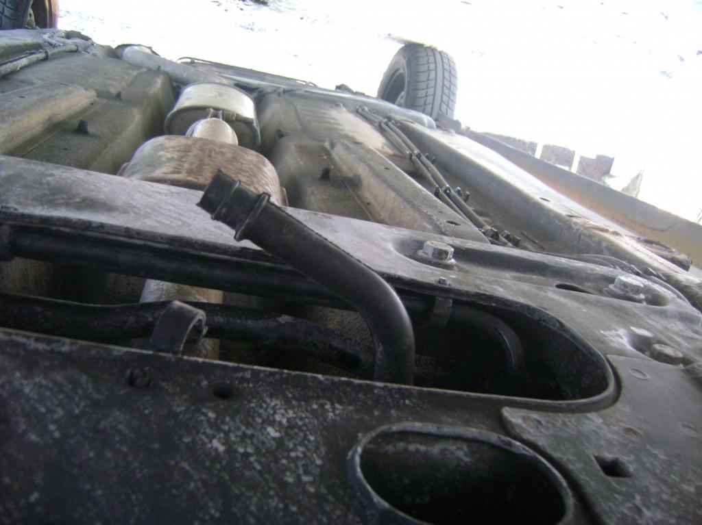

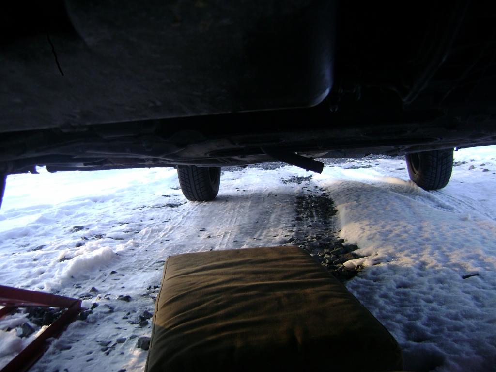

Je suivais ma femme tout à l'heure lorsque j'ai vu un truc qui trainait presque par terre sous sa voiture.
Une fois à la maison, je me suis mis sous la voiture et j'ai vu qu'une durite pendait dans la vide. Le stud c'est qu'elle n'allait nulle part, ou alors j'ai rien vu !
Pouvez-vous me dire à quoi sert cette durite ? Un trop plein ? Mais de quoi ?

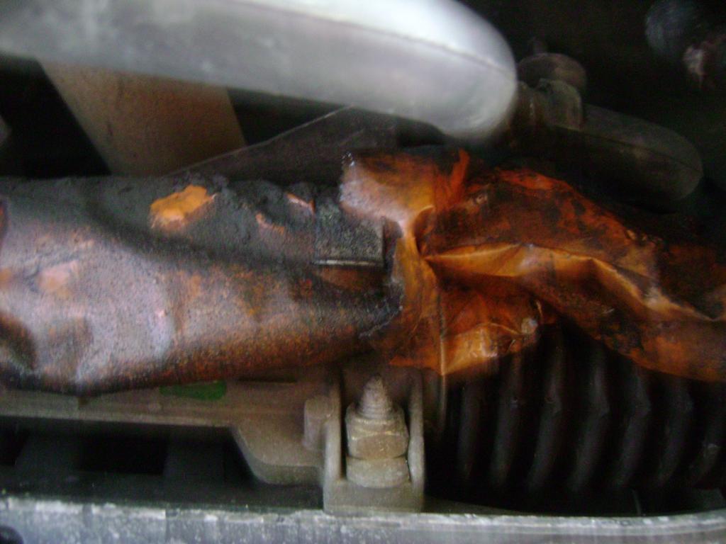

Ensuite, j'ai vu cette chose en plastique orange, c'est quoi ce binz aussi ??
Merci

Non, elle à l'air d'aller nulle part, ma femme roule avec ce truc depuis pas mal de kilomètres !!!

moi je pense a un reniflard d huile, mais c est bizarre qui soit en dessous regarde ou il va,sinon l autre sa doit être une protection je pense

Il va nulle part justement ! Il s'est juste retiré d'une sorte d'encoche, du coup on le voit descendre !

au départ il doit bien être brancher quelque part quand même,c est bizarre cet histoire regarde moi sa a la loupe

Le "Binz" orange, c'est tout simplement une gaine en plastique souple qui protège la tige du vérin de la direction assistée.

ce n'est pas un tube d'évacuation des condensas d'évaporateur de clim ,si voiture équipé de clim bien sur
ou évacuation eau toi ouvrant ,si toit ouvrant
