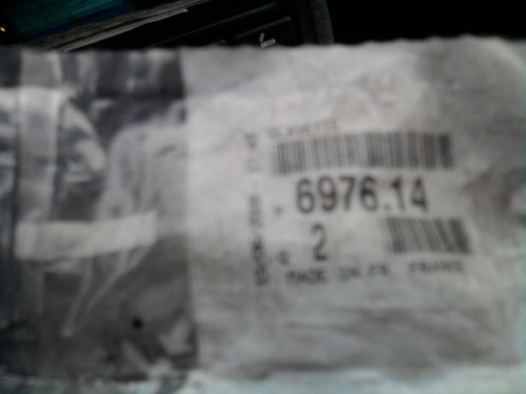

Voila ayant vécut l’expérience de la clavette qui lâche je vous fais une petite explication
Réf : 6976.14 à commander car assez rare en concession Citroën
Place aux photos.
Place aux photos.
En fin de compte il vous faut démonter la distribution pour avoir accès au pignon de vilebrequin car la clavette tien en parti sur le pignon de distribution et maintien la poulie damper

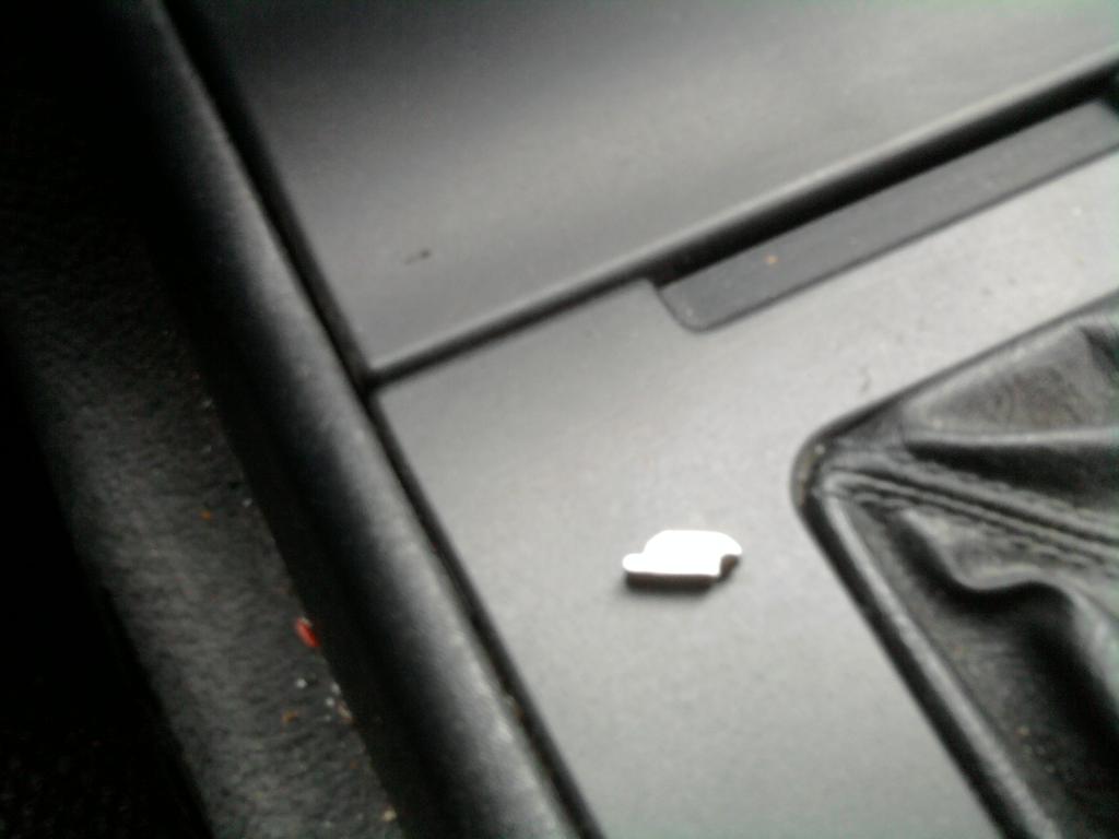

Comment elle casse

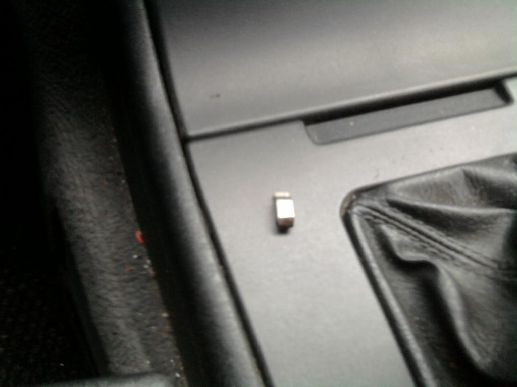

Comment il casse
Symptôme tremblements dans la direction et dureté de la direction, voyant de charge batterie s’allume de temps en temps,
Courroie d’accessoire à surveiller elle donne souvent des indications.

Hello !!
C'est la clavette qui sert à entraîner la poulie damper. Si elle est morte, la poulie Damper n'est plus entraînée quand le moteur tourne.
C'est pour ça que la direction est dure et que le voyant de charge s'allume.
Avant de tout remonter, pensez aussi à vérifier l'état de la poulie, car il y a de fortes chances pour que l'encoche où vient se mettre la clavette soit biseautée
