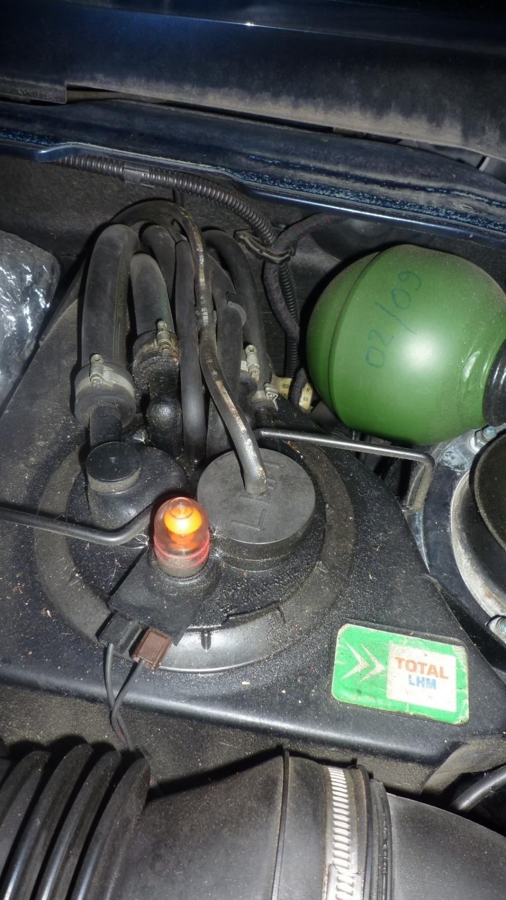

alfred
Inscrit le: 08 Mar 2010
Messages: 11
MessagePosté le: Ven 14 Mai - 20:02 (2010)    Sujet du message: XM : pompe hydraulique Répondre en citant
bonsoir
c'est le bouchon noir marquer lhm, le fait de monter en faible pression le bocal de lhm oblige le lhm a partir par le tuyau de remplissage de la pompe hp
,et le fait de laisser la vis de détente du conjoncteur ouverte pendant 2 minutes ,te permet de purger l'air qu'il y avait dans le tube de remplissage de lhm
ci tu ne l'a pas fait tu as obligatoirement de l'air dans les tuyaux , la suspension c'est pas grave , position haute position basse plusieurs fois ca va ce purger tout seule
mais le frein il faudra les purger
filou64 ,c'est quoi comme xm,tu es sur de la sphère de conjoncteur
ps:la pression au compresseur c'est pas 8 bars on fait pas une mayonnaise,0.5 bar suffit
