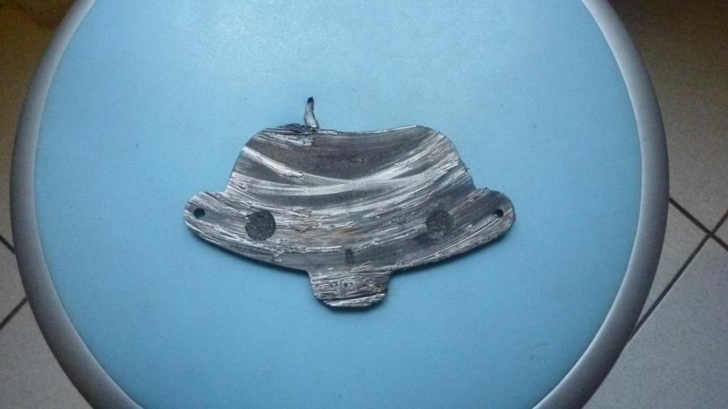

 ça y est la friteuse est réparée Mr. Green , super bien pratique le repousse piston de janot Okay  dommage pour les photos tous les 3 oublié l'appareil :ban:   j'ai ramené la plaquette dur  dur sur l'autre il restait de la garniture ?
Messages: 889
MessagePosté le: Sam 11 Sep - 14:37 (2010)    Sujet du message: changement disques et plaquettes Répondre en citant
il en etait grand tant  de les changer  les disques aussi
