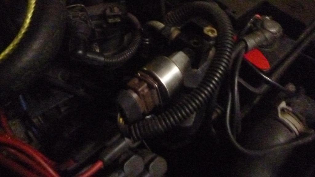

la clim fonctionne bien au démarrage de la voiture  et 15 minutes plus tard elle s'arrête , vu sur un forum que ça doit venir de l'embrayage du compresseur , mais voila l'autre jour pour entretenir ma batterie je la recharge , et constate que les fils qui vont a la bouteille déshydratante sont dur et sec avec la chaleur du moteur , je décide de les tortiller et de les d'éclipser de la bouteille et tout remettre en place , et miracle l'autre jour je fais 200km et elle a super bien marchée

Une explication plus terre à terre :
 Le fait que le faisceau était dur et chaud indique que le connecteur sur le dehydratateur devait être oxydé (mauvais passage de courant entraînant une surchuffe des fils électriques). le fait de le débrancher et le rebrancher a permis d'avoir une meilleure connexion. Toutefois il serait bon de nettoyer ce connecteur avec un produit genre KF Contact avant d'avoir une panne plus grave du genre faisceau qui crame, avec toutes les consequence que cela entrainerait.

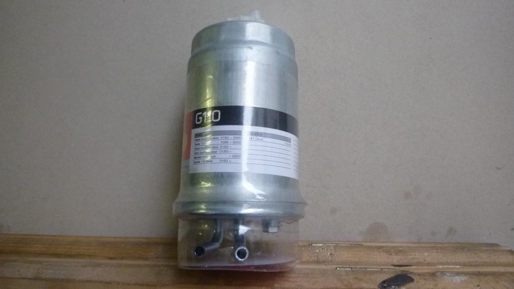

Trève de plaisanterie ! Ton filtre à huile, je suppose que c'est celui qui filtre ton huile de fritire/gazole. Si c'est ça, quel type de filtre ? Gazole normal ou special friture ?

salut comme je roule a 100% HUILE j'ai un double réservoir 42l <roue de secour>  je chauffe la voiture au gaz oil et une fois chaude je bascule et roule a l'huile  , l'huile est chauffée par un 30plaques eau , et en complément un électrique , 1 km avant de couper le moteur je rebascule pour que la pompe injection est au gaz oil pour pouvoir redémarrer . on peut rouler au mélange sans modif avec pompe bosch l'été 50% hiver 30 %  pompe lucas été 30 % hiver 10 % <bien faire le mélange dans des bidons avant de le mêtre au réservoir car l'huile est plus lourdes et va se déposer au fond et tu va démarrer a l'huile et la pompe injection une fois mélangé c'est bon car ce n'est pas comme une vinaigrette ou le vinaigre se redépose au fond > par contre prévois un filtre a gasoil qui reste dans la voiture car ça va bien nettoyer le réservoir et le reste , au bout de ??? km le filtre bouché :lol1:
Mr. Green ma friteuse Mr. Green
le filtre qui est un filtre a gas oil

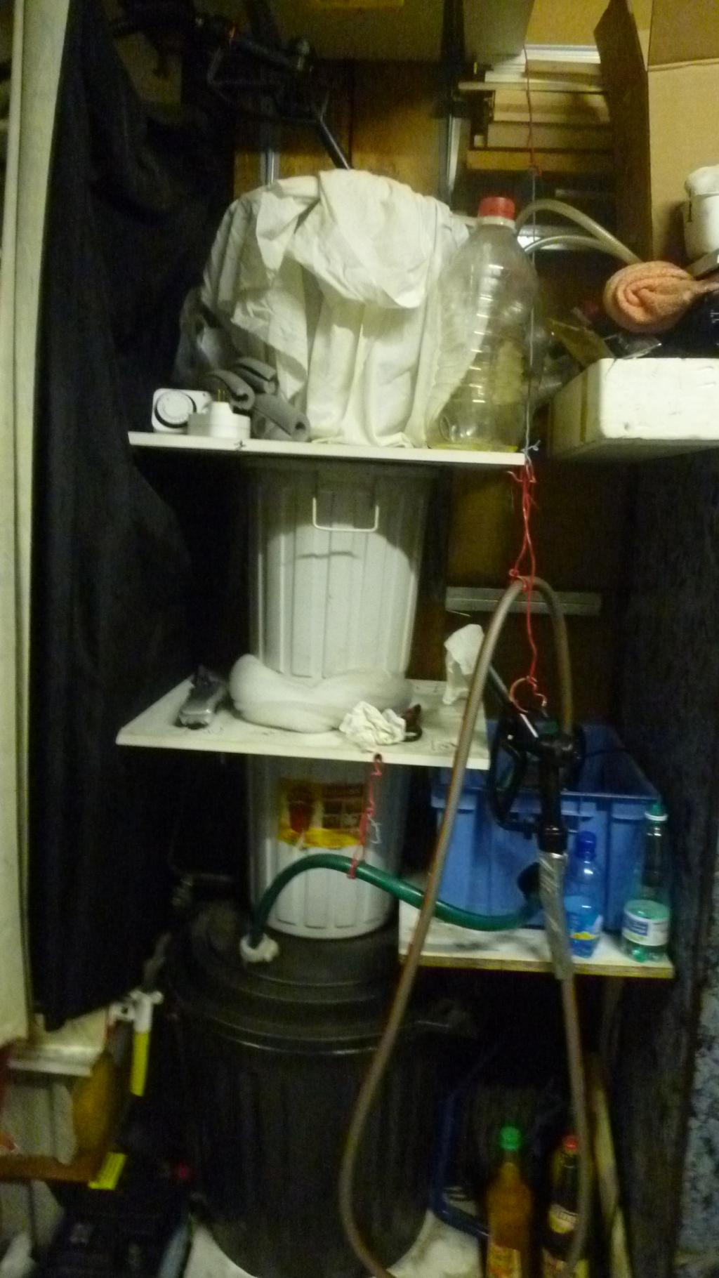

je n'achète pas d'huile je la demande dans des resto une fois récupéré je la laisse reposé 3 semaines la merde va au fond et je récupère la propre en surface  , ensuite passe dans un drap 1 filtre 5 micron et 1 filtre a 1 micron
photo de mon installation le filtre est dans la poubelle c'est des poches que j'ai acheté , je récupère dans la grande de 80l et direct au réservoir , avec pompe électrique ,  une  celle du haut et une pour le réservoir
