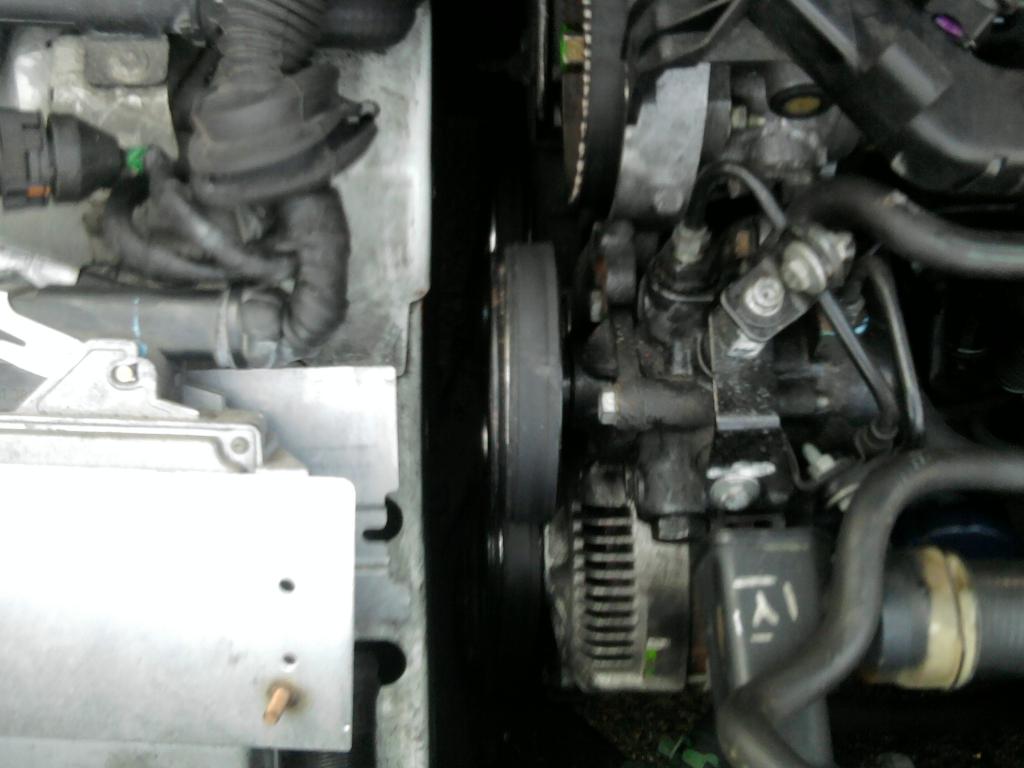

Apres contrôle de ma courroie d’accessoires, je viens de voir quelle commencer à se déchirer, tu voies tu n’es pas le seul à devoir recommencer le boulot, es que qu’ils nous vendent des courroies pourri, je ne comprends plus riens
MessagePosté le: Jeu 30 Déc - 19:37 (2010)    Sujet du message: courroie accesoire Répondre en citant
janot va mettre des photos   ce soir
MessagePosté le: Jeu 30 Déc - 21:00 (2010)    Sujet du message: courroie accesoire Répondre en citant
donc si j' ai bien compris le jeu qu' il y avais dans la roulette du galet tendeur fait que petit à petit l' ensemble ce tire de bais , pour éviter le jeu on démonte la roulette du support et on met une rondelle à l' intérieur .
voici les photo
MessagePosté le: Jeu 30 Déc - 21:28 (2010)    Sujet du message: courroie accesoire Répondre en citant
exactement le galet en matiere plastique a finit par tirer de bias ce qui fait que la courroie partais vers l'exterieur  en mettant une rondelle derriere le galet  pour eviter le jeu et le ressort neuf c'est mieux et on a mit de l'avance a la pompe lucas epic elle fume moins et tire plus  et fais un essais  vanne egr debrancher c'est pas mal  je vous donnerai des nouvelles dans quelques jours

Janot a raison, je viens d’aller chercher ma couroi d’accessoires, en fin de compte je  suis repartie avec  2 courroies,  car il y a 8 mm d’écart entre les deux, a contrôlé avec la vielle courroie.

ce fichus galet en plastique noir bien souvent il ne faut pas quil est de jeu sur l'axe d'ou javais mit une rondelle  derriere sur le vieux depuis plus de probleme depuis decembre  et le ressort bien souvent le caoutchouc  autour de l'axe se bouffe
