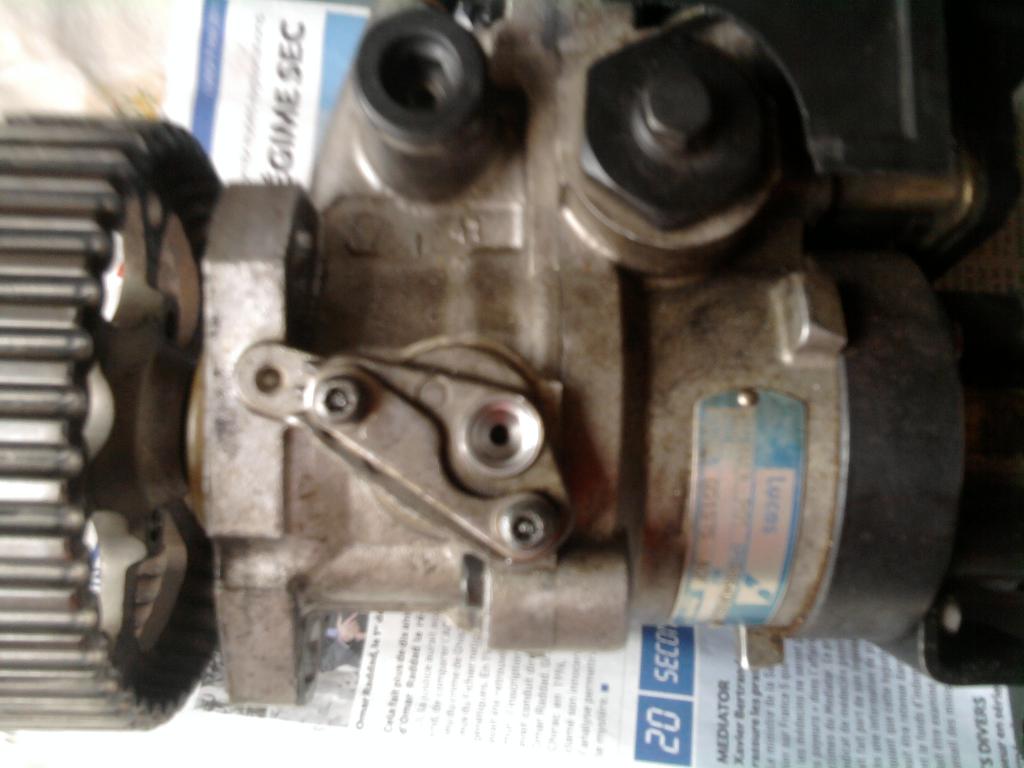

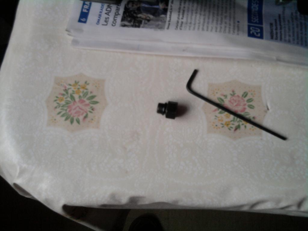

Un écrou a démonté et vous piger la poulie sur la pompe épic, moi j’ai pris une clé allen je n’ai pas trouvé de foret au bon diamètre.

Comme dis plus haut tout a été changer,donc nous somme attardé sur pompe hP, et la comme
je l'avais déjà remarquer la poulie a du jeu ver extérieure environ 5 mm ou plus.
Déduction a petite vitesse il ne passe rien, mais a 2000 tours environ 120 Km ou plus la poulie se déplace vers extérieure.
Question peux ton monter  une pompe Hp de Xantia  sur ma xm.
