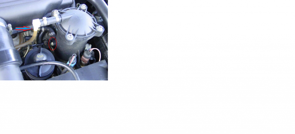

MessagePosté le: Mar 27 Aoû - 18:36 (2013)    Sujet du message: Démarrage difficile pompe epic Répondre en citant
Après un bon contrôle quand j’accélère il y a de l'aire dans le tuyau indiquer avec la flèche rouge.
Je vais changer le filtre a gasoil pour voir la différence.
Avant de toucher a l'avance de pompe,il faut tout contrôler.
MessagePosté le: Mar 27 Aoû - 20:17 (2013)    Sujet du message: Démarrage difficile pompe epic Répondre en citant
verifier le ou il y a le clips blancs dans le cercle rouge sur le croquis moi il coulais légèrement a cet endroit change le joint torique derriere moi j'ai reussit a éliminer ce probleme ainsi

Je pense que la prise d'aire du joint N°8 , je vais démonter et remonter le joint avec de la pâte a joint,comme conseiller.

J'ai trouver La cuve complet a 50 euro, mais après montage prise d'aire a la base du réservoir,donc démontage et remontage avec de la patte a joint, très efficace pour l'étanchéité.

MessagePosté le: Mer 30 Oct - 22:32 (2013)    Sujet du message: Démarrage difficile pompe epic Répondre en citant
Sur la pompe il y a des capteurs mais aucun d'eux n'entraine ton pb.
Ce que tu as est bien une fuite à un joint... même quand on refait ça arrive. Ca m'est arrivé 1 fois à un client et j'ai dû changer plusieurs joints pour 1 joint car des joints en place une fois enlevés... pas top .
Vérifie si tu as des conduites de gasoil transparentes si tu as des bulles d'air.
