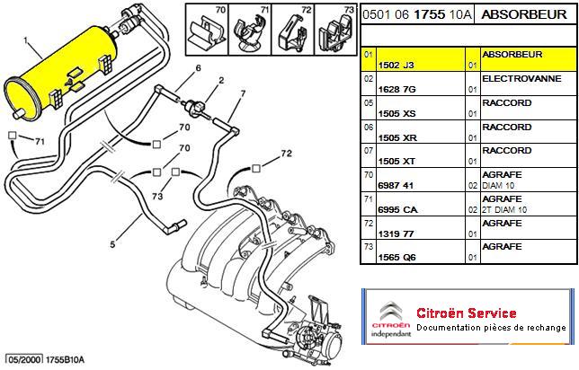

Panne : Odeur d'essence dans l'habitacle en roulant soit à vitesse réduite ou élevée
Moteur xu10j4rs (VTS 167)
Causes : Canister défectueux.
Le canister sert à recycler les vapeurs et odeurs d'essence, il est situé sous le pare-boue d'aile avant droit juste devant la prise d'air pour l'habitacle. Dans le cas d'un canister défectueux, la prise d'air aspire les vapeurs d'essence
Remède : Changement du canister, environ 30 € chez un agent Citroën
Le même problème s'est révélé sur une C3 1.1i de 2006. Le Canister est situé au même endroit mais coute plus cher (80€)

Quand tu as cherché plusieurs jours après cette odeur qui t'entête en voiture tu t'en souviens... Citroën a d'ailleurs eu la bonne idée de placer ce canister devant la prise d'air pour l'habitacle et vu le peu de carburant que consomme une VTS bien énervée, imagines la présence de l'odeur....
