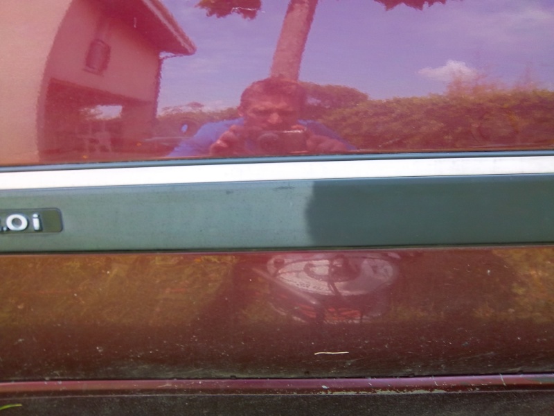

Bonjour,
Un petit produit "miracle" pour rénover vos plastiques extérieurs teintés dans la masse ou non peints
je vous ai fait une petite séance Avant/Après sur ma Safrane, la voiture n'était même pas lavée...
Baguettes de protection
Parechoc AR
Parechoc AV
Ce produit miracle qui redonne tout son brillant à vos plastiques mais qui rénove aussi la pierre et le béton c'est le POLYTROL de la marque OWATROL
Le Polytrol est vendu en bidon de 0,5L ou 1L au prix d'environ 25€. Pour rénover tous mes plastiques extérieurs, je n'ai utilisé que la valeur d'un verre (15cl) et ça dure plus d'un an. Ça s'applique au pinceau, en une seule couche.
ATTENTION AUX COULURES les éléments de carrosserie peints n'aiment pas ce produit
Ce produit ne s'applique que sur les plastiques extérieurs... A NE PAS UTILISER EN INTERIEUR en raison de la très forte et entétante odeur, si cela vous tente, il vous faudra laisser la voiture aérée pendant une bonne semaine... Laisser sécher le produit 24h sans la mouiller

non ça ne choque pas car ce que tu vois, c'est le produit que je venait d'appliquer... en séchant ça fait un peu plus satiné...
c'est un produit véritablement "magique" pour rénover les plastiques.... J'avais aussi essayé sur les pare chocs teintés d'une AX, c'est merveilleux comme resultat
