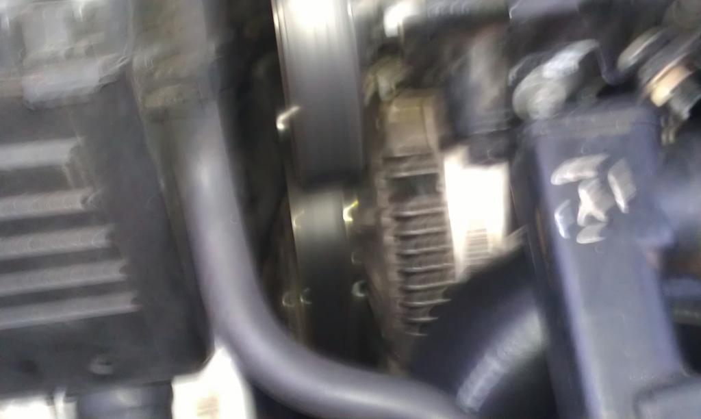

Alternateur remonter
Un grand a Fred.
MessagePosté le: Lun 18 Nov - 20:20 (2013)    Sujet du message: Casse Poulie d'alternateur Répondre en citant
bien mais effet d'optique pour la poulie pas alignée?
MessagePosté le: Lun 18 Nov - 21:25 (2013)    Sujet du message: Casse Poulie d'alternateur Répondre en citant
surement un effet d'optique,car je l'ai laissé  tourner une bonne  demi-heure, si il y avais un mauvais alignement elle aurais immédiatement sauter la courroie d’accessoire.
Tout  en accelerant  .
