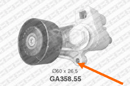

Voila ma question j'ai chercher a bloquer mon galet tendeur a l'aide de ma clé a vidange, pour pouvoir le bloquer a l'aide du tous qui devrais tomber sur un autre trous se trouvant sur le bloc .
Xm Ph2
Es-que le trous existe sur le bloc ou pas.

tu met une pige de 6 ou un foret
MessagePosté le: Ven 22 Nov - 13:45 (2013)    Sujet du message: Galet tendeur Répondre en citant
Salut tout à fait, ce trou existe mais pour y avoir accés, tu prends un carré que tu mets dans la partie supérieur de ce galet, il y a un carré femelle
sans dessérer l'autre galet, tu tend celui ci avec ton carré et tu pourras y enfoncer une tige de 6mm.
Si tu ne vois pas ce trou c'est que déjà tu as ton réglage de la courroie d'accessoires qui n'est pas bon (ou la dimension de ta courroie)
Si en tendant tu ne trouves pas le trou, c'est que la courroie est trop tendu, dans ce cas détend là et recommence l'opération

trés trés dur de prendre en photo le trou avec le galet en place
MessagePosté le: Lun 25 Nov - 18:43 (2013)    Sujet du message: Galet tendeur Répondre en citant
Un grand a toi, moi qui tenter l’opération a l'aveugle,car je le faisait par le haut  et je ne voyait pas le trou par le haut.
