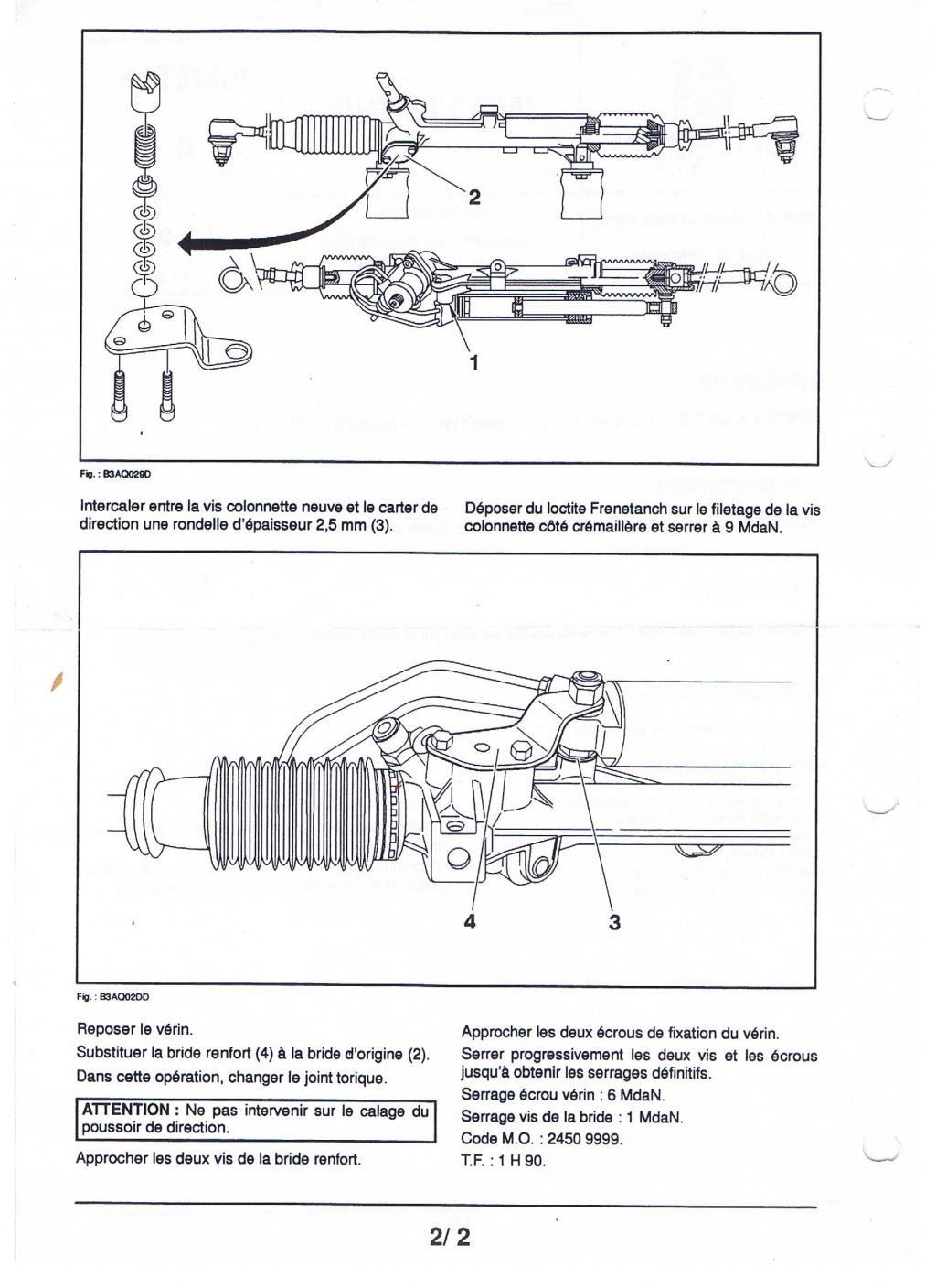

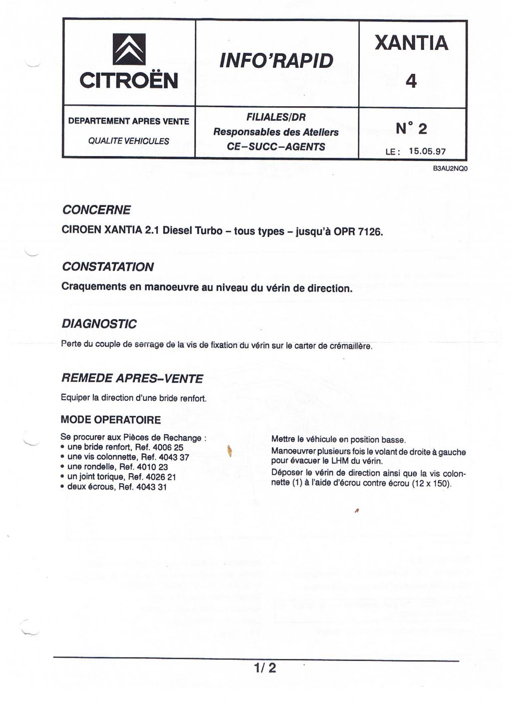

Contrôle tous ce qui est rotules et les serrage du train avant, berceau compris, j'ai déjà eu le cas d'un berceau non bloquer et ça occasionnait un bruit de claquement occasionnel.

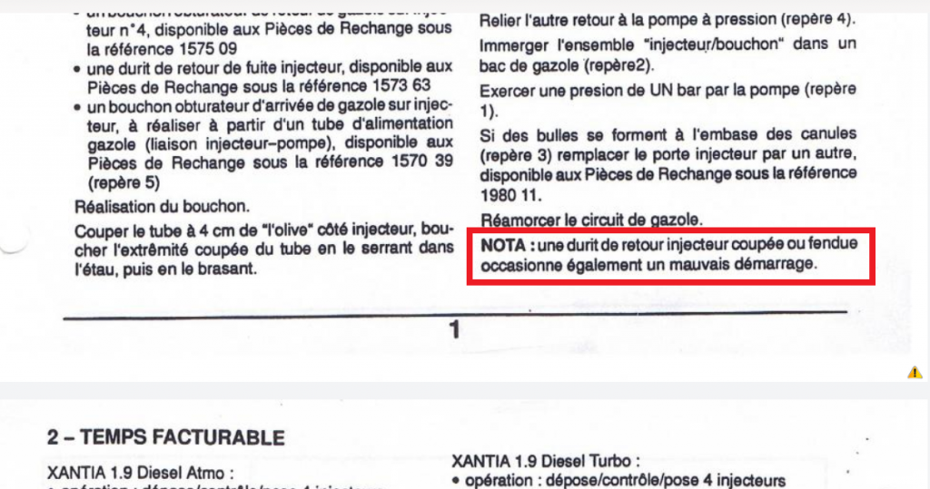

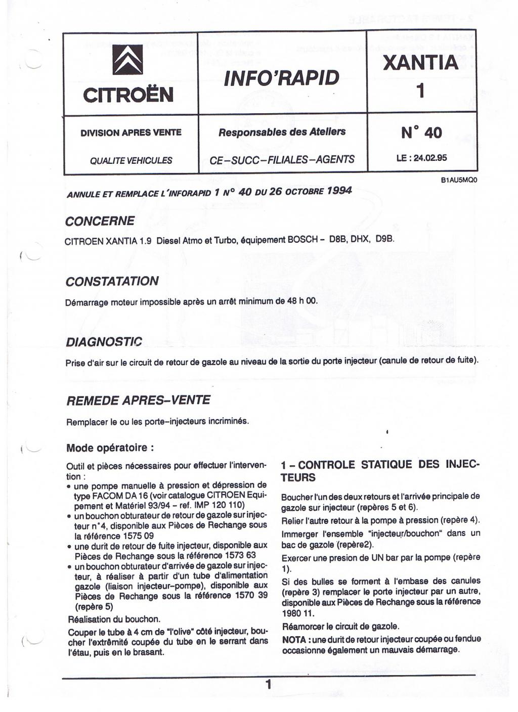

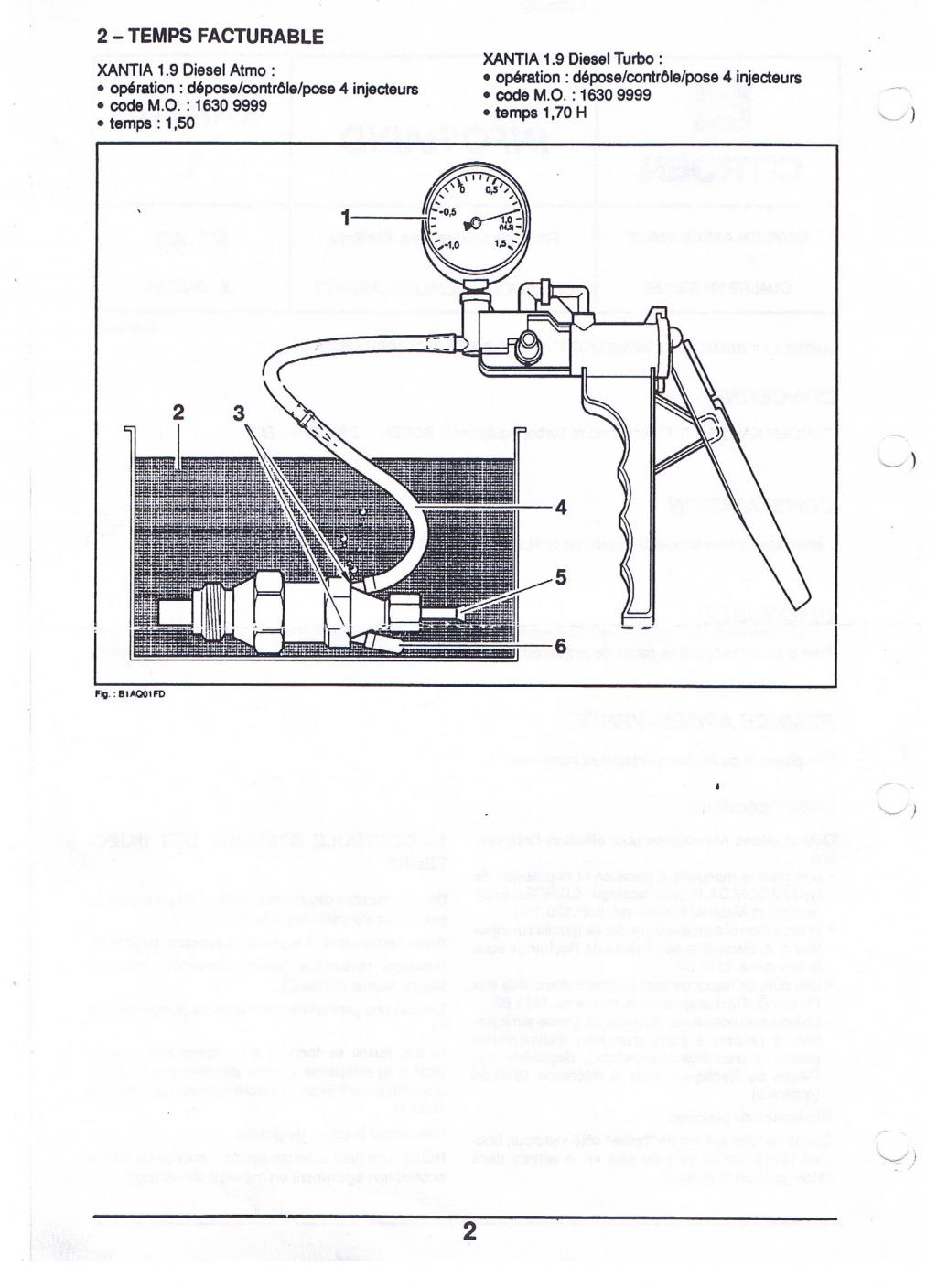

Pour contredire JP, une fuite sur les retours d'injecteur peut faire un problème de démarrage, il y a une info rapide xantia qui traite ce sujet.

J'ai trouvé ça aussi pour les bruits.
Qui sait...
MessagePosté le: Ven 11 Avr - 12:10 (2014)    Sujet du message: fuite pompe injection 2.1TD sur xantia Répondre en citant
ça c'est bon, le renfort existe, je verrai...

Mr. Green Ah ouai mais ce n'est pas la canule de retour qui est en cause sur l'info rapide, mais le porte injecteur!
