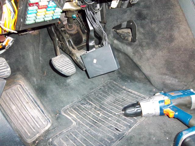

Bon j'ai supprime l'adc, rien de compliqué vu le montage.
tout était repérer!!!!!!! Donc on se demande a quoi cela peut servir! :lol1:

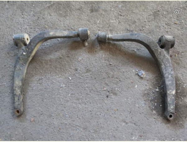

Alors du coup je recherche toujours un triangle droit. Quelqu’un m'en a donné un, il m'a dit " va voir a cet endroit il y a ce qu'il te faut". Ce matin j'y vais, je fouille les broussailles, et je trouve deux triangle, je les ramene a la maison, je les nettoye et la je m'aperçoit que ce sont deux gauche, un de xantia, un d'xm. Je tenterai bien de changer les si-lents blocs, quelqu’un l'a déjà fait?

Bon il y a un truc qui ne veut pas venir, celui qui est pris avec un étrier, je l'es mis a trempé dans des produits magiques, on tentera demain.

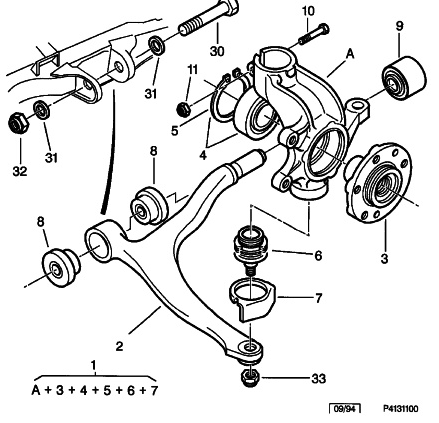

Une petite  pour voir ton souci.
MessagePosté le: Lun 7 Avr - 18:28 (2014)    Sujet du message: Je n'ai pas vu de lumiere mais..... Répondre en citant
la piece numéro 9

On en reparles demain. L'idée c'est d'en trouver des "provisoires" et de mettre des silents blocs neuf. Les provisoires sont au cas ou j'ai un souci de remontage ou de casse qui m'imobiliserait le véhicule.

MessagePosté le: Lun 7 Avr - 22:19 (2014)    Sujet du message: Je n'ai pas vu de lumiere mais..... Répondre en citant
phil-gironde a écrit:
A la perceuse, puis la scie à métaux.... au cas où!
Alors en sortie du "barbecue" il ne reste plus de caoutchouc, c'était le but, déjà j'y vois plus clair. Demain j'y met un coup de disqueuse, m'étonnerai qu'il fasse le malin longtemps! :lol1:
