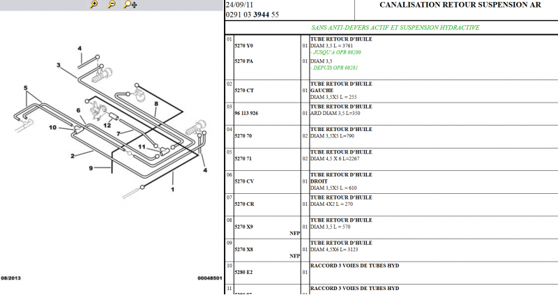

je vais être sur une HDI pour dépanner une jeune fille mais je sèche un peu sur cette fuite
hauteur normal moteur en route, on éteint la voiture et là... fuite importante juste devant la roue arrière coté chauffeur (entre la remontée des tuyaux et le réservoir carburant) puis petit à petit, l'arrière baisse du cul puis la fuite devient goutte à goutte léger
De quelle canalisation cela peut il venir? d'un retour? (je doute) ou d'une canalisation haute pression?
Le schema ci dessous est d'une XM, je n'arrive pas à trouver celui d'une xantia
Sur la HDI (Exclusive) il y a à l'arrière 3 canalisations rigides (il me semble ) et 2 souples.
Peut on avoir un schéma équivalent à celui ci dessous pour xantia exclusive, ou normale?

C'est le tuyau de retour qui fuit. Ou le raccord à la cafetière, regarde là.
MessagePosté le: Dim 30 Mar - 22:45 (2014)    Sujet du message: fuite lhm arrière gauche xantia Répondre en citant
mais si c'était le retour, le cul se retrouverait par terre?
La cafetière c'est quoi?
Et non, y a pas le schema que j'aimerai, c'est à dire la position ainsi que le cheminement des tuyaux sous la voiture
MessagePosté le: Lun 31 Mar - 06:20 (2014)    Sujet du message: fuite lhm arrière gauche xantia Répondre en citant
Ah petit scarabée tu ne sais donc pas que les retours sont en basse pression! La cafetière c'est la pièce en caoutchouc qui protège le vérin, il y a dessus un piquage su lequel vient se prendre le petit tube de nylon qui assure le retour en basse pression. Regarde aussi le raccord en T sur le retour.
MessagePosté le: Lun 31 Mar - 09:05 (2014)    Sujet du message: fuite lhm arrière gauche xantia Répondre en citant

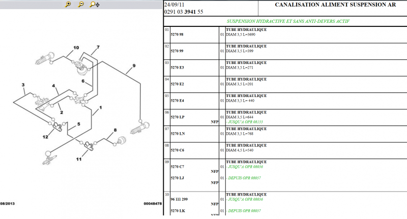

Ça sent la dépose partiel du réservoir ça, ça pourrait être le tube de décharge du correcteur de hauteur (tube métallique à l'arrière et devient tube caoutchouc renforcer à l'avant).
MessagePosté le: Lun 31 Mar - 09:32 (2014)    Sujet du message: fuite lhm arrière gauche xantia Répondre en citant
Fanou a peut être raison... c'est un tuyau HP qui a cédé....

Classiquement c'est comme sur la béisque le raccord en T qui relie les retours de vérin qui pisse.

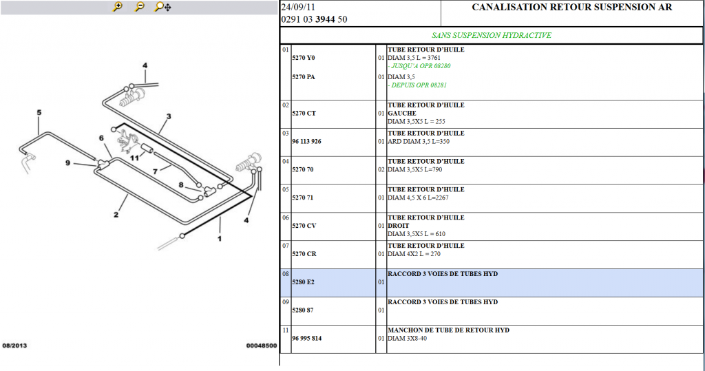

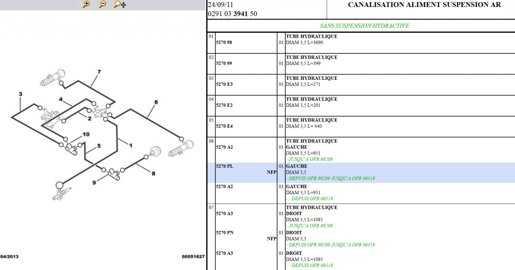

PS: non, ça va pas le schéma, c'est pas de la xantia ni hydractive
MessagePosté le: Mer 2 Avr - 21:23 (2014)    Sujet du message: fuite lhm arrière gauche xantia Répondre en citant
Donc, tu dois avoir ce montage.
