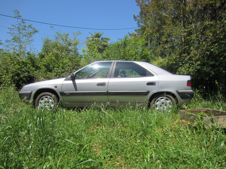

bob ben c'est pas gagné!! j'ai débranché la batterie ,changé le pas a pas,, remis le contact 4 fois, red&marré, ben par moment elle remonte a 3000 tours, je vois pas la!!
je lui ai refait une tite beauté, plastiques au décapeur , me reste a la lustrer un peu, mais trop chaud!!

bon je vais voir du coté du capteur de papillon!! Sad
MessagePosté le: Mer 11 Juin - 08:43 (2014)    Sujet du message: petite présentation Répondre en citant
Bonjour et bienvenue Stéphen, lors du remplacement du moteur pas à pas, il faut bien nettoyer son emplacement et le boitier papillon au dégraissant frein et soufflette, j'ai déjà eu le cas d'un papillon crade et celui ci restait légèrement ouvert.
Une lecture des paramètre n'est pas inutile, si ton moteur déconnait , il faut effacer les codes défaut, ensuite la lecture peut te révéler une défaillance d'un capteur, comme celui de la température d'eau qui gère le ralenti accélérer.

MessagePosté le: Jeu 12 Juin - 11:18 (2014)    Sujet du message: petite présentation Répondre en citant
Une chose aussi à contrôler, qui peut être aussi vérifier avec une lecture des paramètre, le capteur de pression absolu, vérifie que le tuyau ne soit pas casser ou obstruer.

merçi, j'ai recontacté l'ancien proprietaire, il m'a dit que ,d'apres son mécano, c'est l'humidité qui rentre dans un certain composant electronique,  Rolling Eyes ,en été il avait moins de problemes,,!
ben voila , plus qu'a en trouver une deuxieme qui prefere l'hivers!! Mort de Rire
