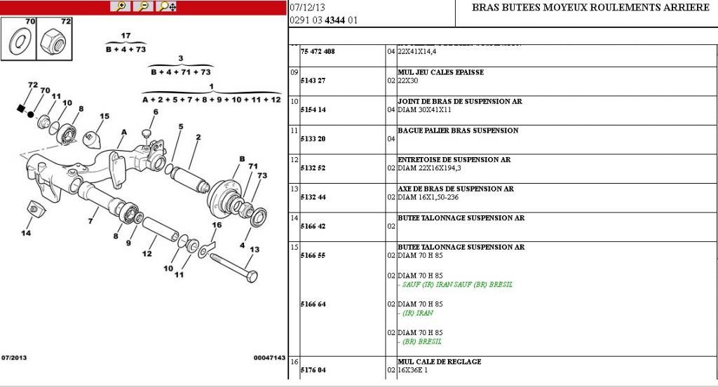

tu veux parler de la pièce 10 ?

MessagePosté le: Mar 7 Oct - 14:19 (2014)    Sujet du message: changer les roulements de bras arrière sur Xantia Répondre en citant
non 9 et 16
Mais regarde le lien vers la C5, en fait donné tout en bas du tuto que je t'ai envoyé hier.
Il y explique bien la procédure pour ces cales
