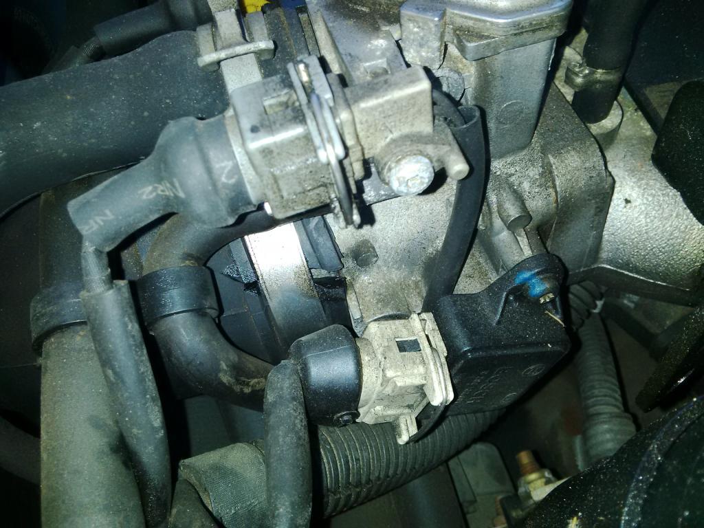

Elle ressemble à ça. C'est la grosse durite qui sur la photo remonte du bas de l'avant et se coude pour aller au boitier papillon.

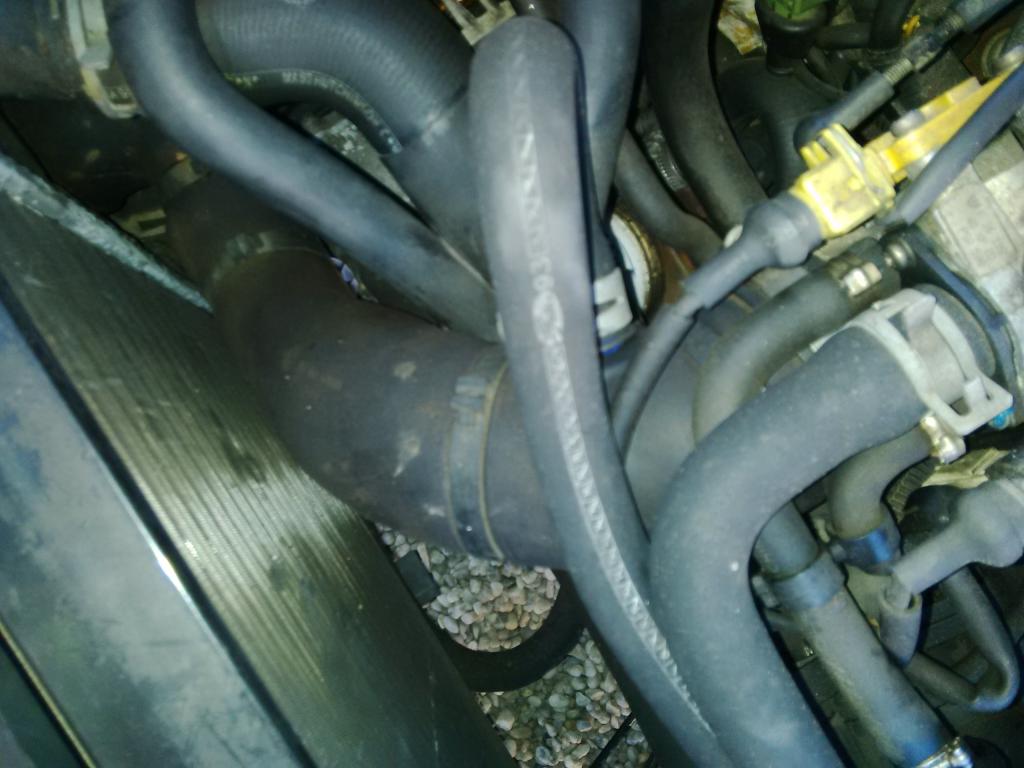

voici la photo de la façon dont est emmanchée cette durite souple sur le boitier coté collecteur d'admission.
Et vu comment c'est fait, c'est pas une souris qui a fait ça. Ou alors, c'est une trés grosse souris avec une cote de mécano. Laughing
Bilan, la durite souple est déchirée, et je pense que si c'est bien de l'air qui passe dedans, alors, cette fissure pourrait provoquer une arrivé non contrôlée d'air au moteur.
Que pensez-vous de ça ?
MessagePosté le: Lun 9 Fév - 22:27 (2015)    Sujet du message: début de recherche de panne: ratés moteur Répondre en citant
a changer d'office  Okay

Ca y est ! j'ai trouvé une durite d'occaz en bon état, en provenance d'une TCT phase 2 de 1997.
Au départ, grosse frayeur, car la prise d'air qui remonte a régulateur de ralenti n'est pas positionnée au même endroit.
Heureusement, le décalage n'est que de quelques degrés, et le tuyau se branche bien dessus.
Verdict:
Non seulement la durite d'origine était déchirée, mais, la fixation de la prise d'air qui remonte au régul de ralenti était désolidarisée du corps de la durite. bref, de l'air rentrait a foison.
Aprés un changement facile qui a pris au moins 10 minutes, je suis allé faire un tour...
ET ALORS ? ET ALOOOOORRRSSS ?
Ca va mieux merci ! Les gros ratés ont disparu, et il n'y a plus ces a-coups permanents. Ouf !
