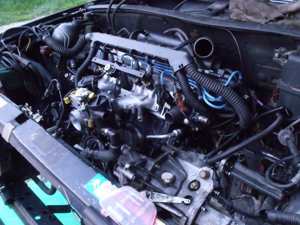

un 2l turbo un peu optimisé

bonjour:
             base moteur de xm 2l tct avec puce moteur changée, papillon agrandit ,injecteur a gros débit pour(e85 ) ,admission directe dans boite air maison  , bv taille droite + auto a 35%
             une bonne prépa très classique !!!!!!!!!!!!!!!!!!!!!!!!!!!!!!!!!

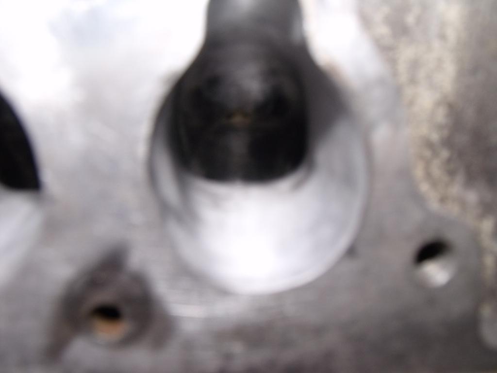

moteur évasion

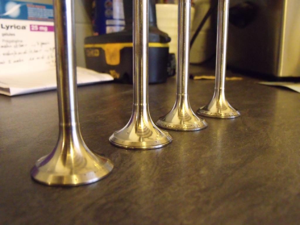

culasse préparé avec les guides de soupape réduit pour augmenté le passage
soupape poli
collecteurs ajusté a la culasse

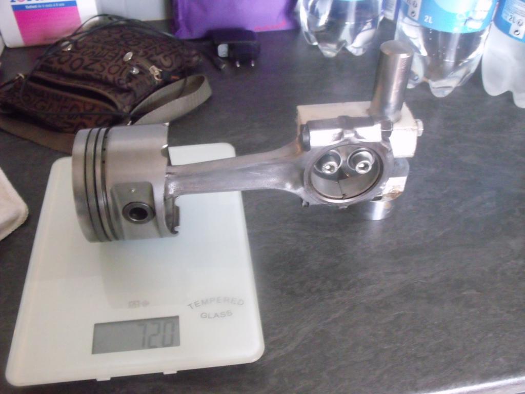

bielle allégé et mise au poids

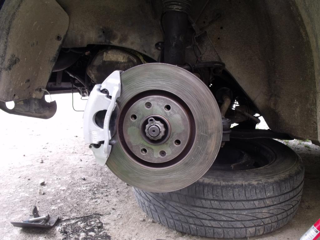

freinage de xantia 2.1 td

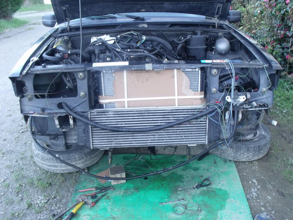

niveau moteur elle va avoir le droit a
une paire d'injecteurs
un aac
un radiateur d'huile
un ventillateur de refroidissement extra plat

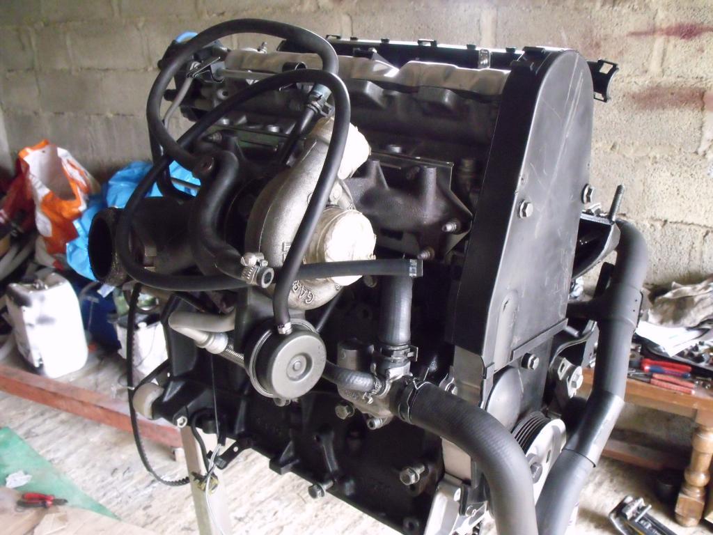

pose de l'échangeur et d'un radiateur de c15

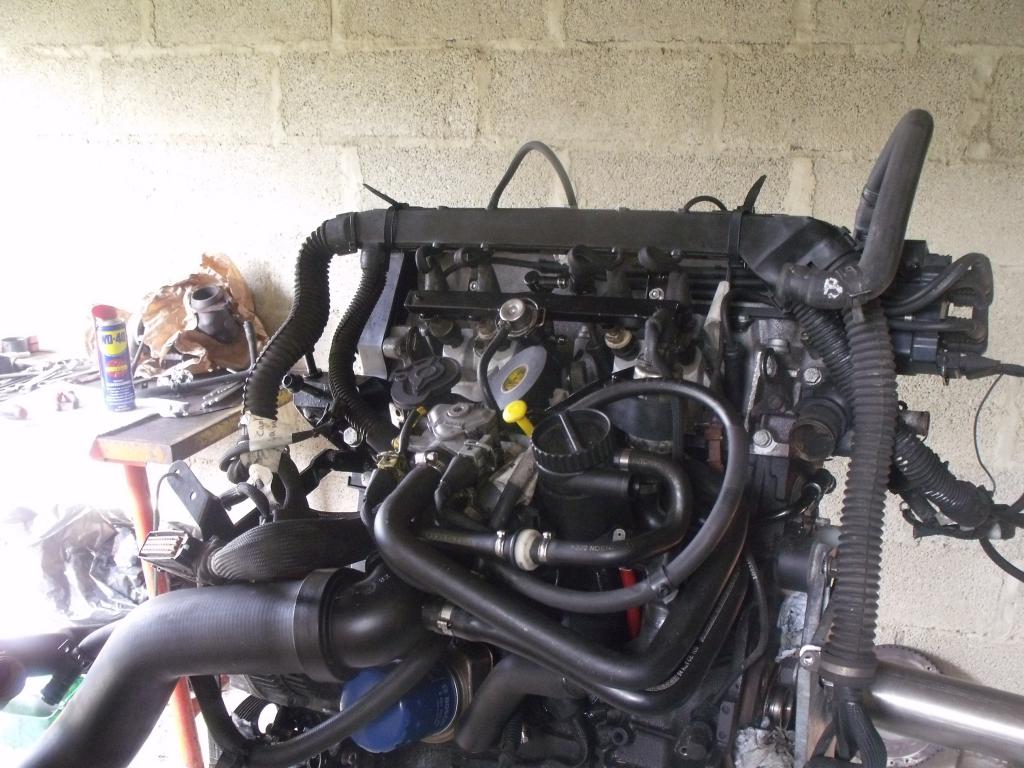

il as fallut faire un peu de place  Mr. Green

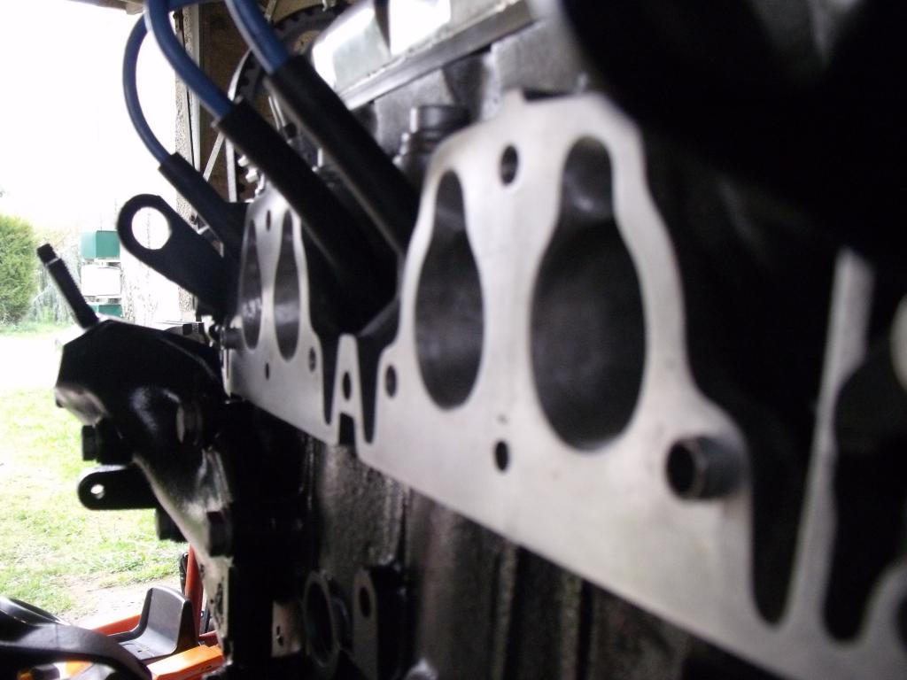

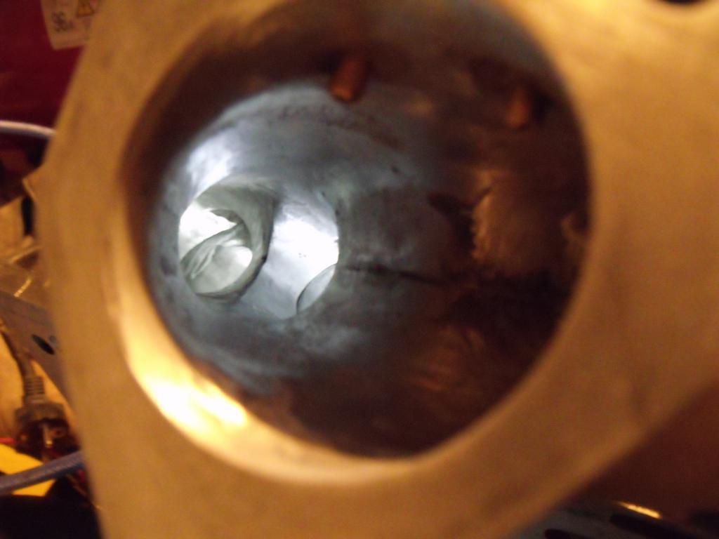

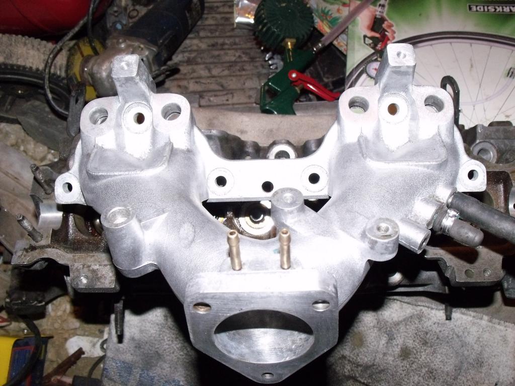

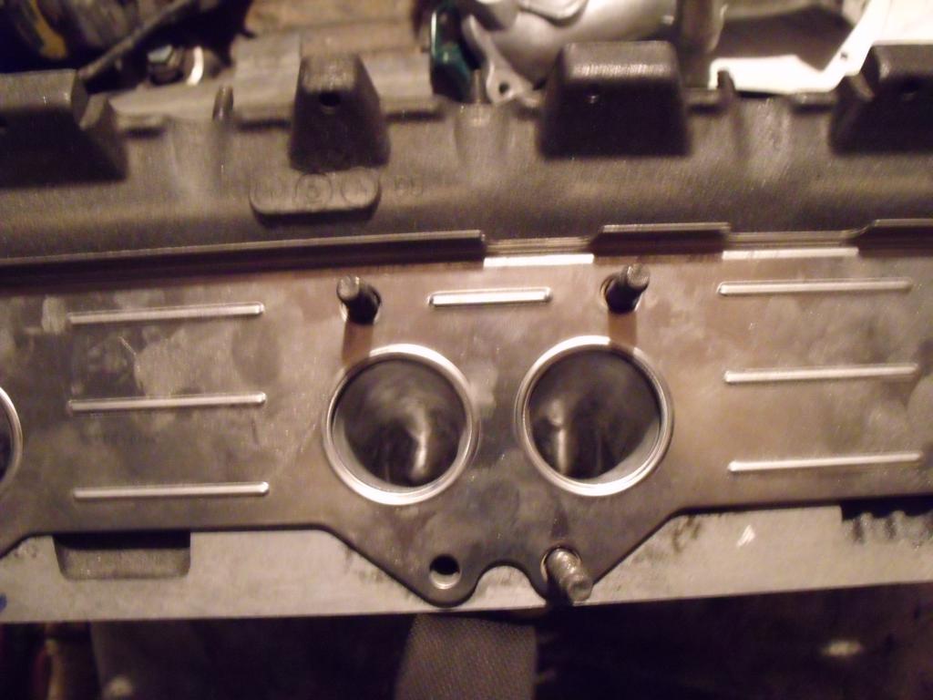

quelque vue de la culasse il y a un bon nombre d'heures de dremel  Mr. Green
ont aperçois les pion de centrage pour l'alignement du collecteur c'est idem de l'autre coté

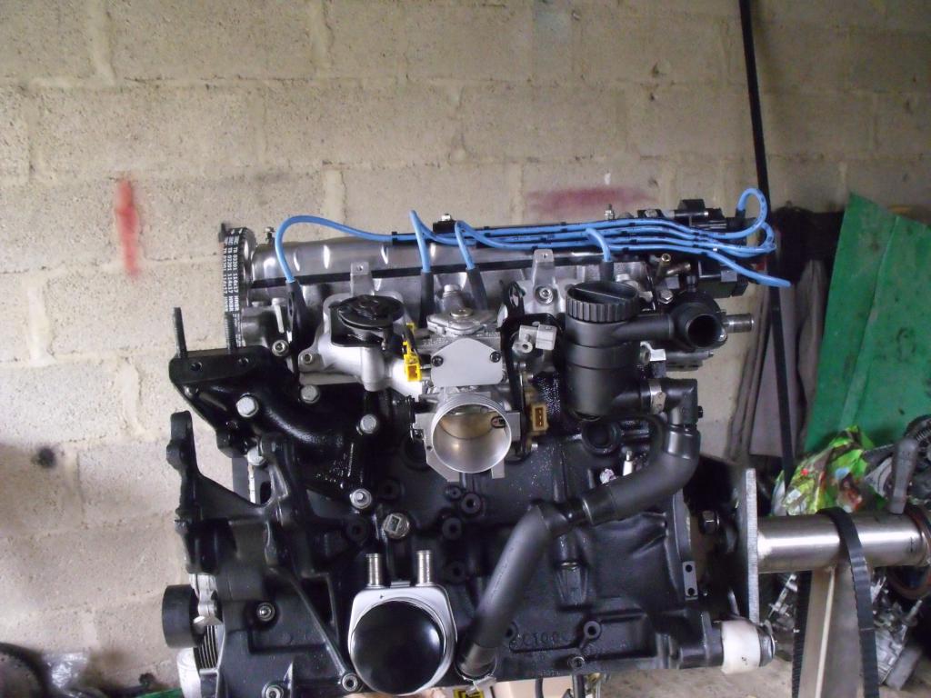

en cours de remontage

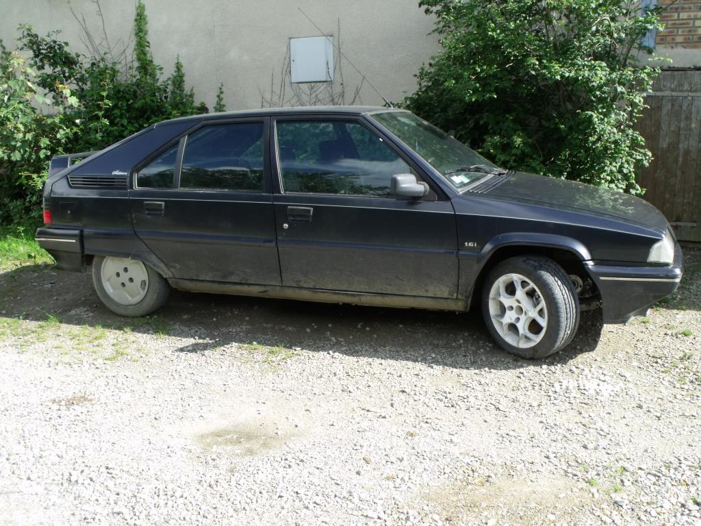

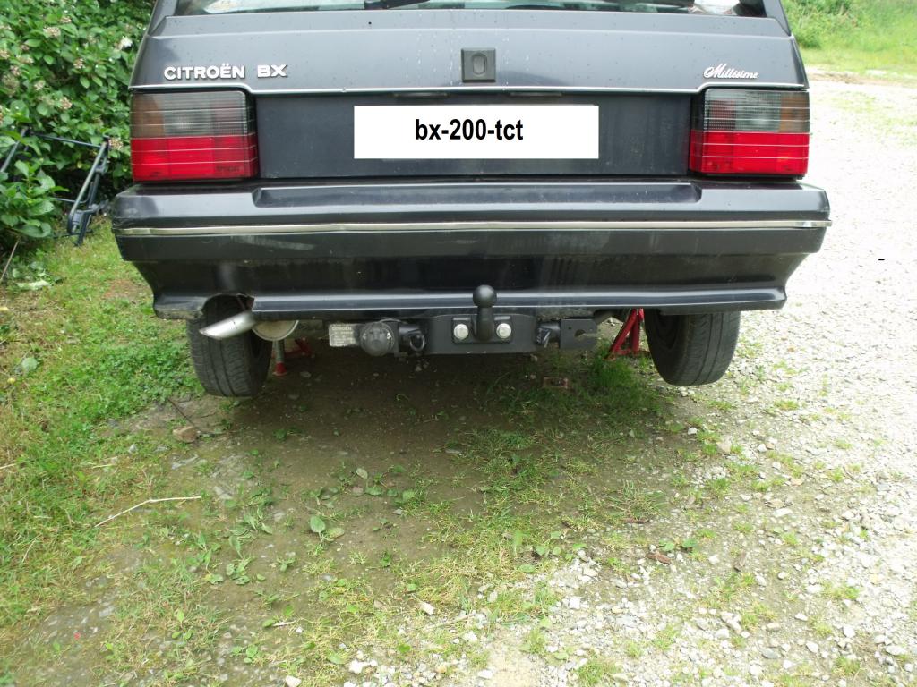

voilà a quoi ressemble  la bix
elle va avoir le droit a des jante d'activa chaussé en 205/55/15

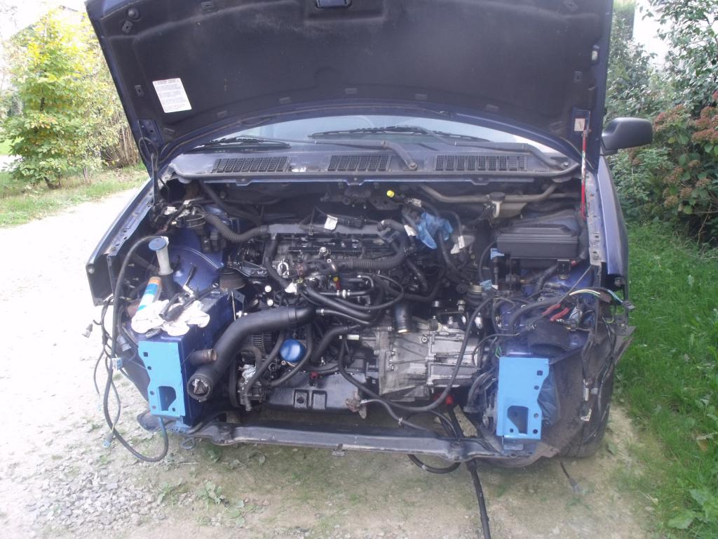

semaine prochaine j'ai une nouvelle arrivante
une xm ph2 en 2.1 td 12 vue que j'ai vendu ma xantia hdi 90 a mon gendre du coup je la garde en entretien  Mr. Green
et ça commenceras par un embrayage pour faire connaissance avec la bestiolle  Laughing
